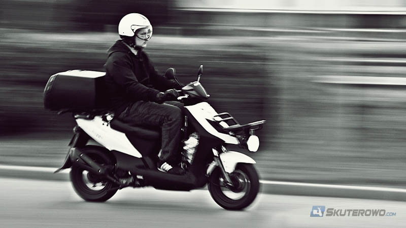

Kymco Agility występowało i występuje w kilku odmianach. Znamy doskonale podstawowe wersje 2T, 4T, RS, City. Teraz przyszedł czas na towarową mutację tego modelu: Carry 50. Na pierwszy rzut oka doskonale można dostrzec istotne atrybuty. Jednoosobowa kanapa, skrócona na rzecz dużego stelaża na tylny kufer. Drugi umieszczony przed kierownicą. Najbardziej charakterystyczne są jednak lampy umieszczone pod przednim rusztowaniem przeznaczonym na montaż dodatkowego bagażnika. Wygląda to co najmniej dziwnie, ale za to jest praktycznie. Zobaczcie sami.
Przeprowadź rodzinę. Dzięki stelażom sami możemy dostosować Kymco Carry do własnych potrzeb. Sami decydujemy jakie kufry na nim zainstalujemy. Z przodu i z tyłu możemy umieścić spore bagażniki do tego mamy dużo miejsca pod kanapą i na płaskiej podłodze. Śmiało możemy pojechać do marketu na zakupy i upchać do testowanego Agility cały koszyk. Sami przeprowadziliśmy taki właśnie eksperyment.
To skuter dla zawodowców. Rozwiązania praktyczne biorą górę nad designem. Ktoś kto ma zamiar kupić Carry doskonale zdaje sobie sprawę do czego przeznaczy ten skuter. Nie oznacza to jednak, że Kymco zbagatelizowało kwestie wizualne. Mimo wszechobecnych stelaży Agility w wersji transportowej nie wygląda odrażająco, jak choćby ostatnio zaprezentowany Romet Delivery. Na pierwszy rzut oka widać, że Carry został wykończony bardzo starannie. Nie ma mowy o skrzypiących, źle spasowanych plastikach. To także zasługa dobrej jakości materiałów.

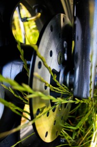

Hamowanie. Nawet przy pełnym załadunku nie można narzekać na wydajność układów. Przednia tarcza dobrze sobie radzi i przy mocniejszym wciśnięciu klamki można zablokować przednie koło na czystym i suchym asfalcie. Tylny bęben radzi sobie nieco gorzej. Testowy Carry został nam dostarczony ze źle wyregulowanym naciągiem linki, mimo to byliśmy w stanie unieruchomić tylną oś. Po naciągnięciu było jeszcze lepiej. Co istotne materiały (klocki, tarcze, szczęki) montowane fabrycznie wyróżniają się długą żywotnością. Skuterowo.com zna przypadki przejechania nawet 20 000 km na tych materiałach eksploatacyjnych. To spora oszczędność.
